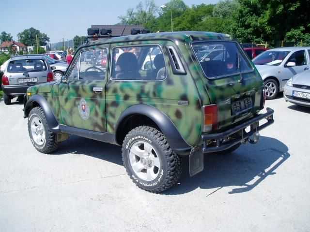

Mohol by mi niekto poradit, kde sa daju kupit, kde objednat, pripadne ako vyrobit tieto lemy:

.. vyzeraju moc dobre. Podla toho ako to vsetko licuje by som zašiel do predajne Lada niekde v tvojom okoli a skusil sa informovat u nich, ci to nahodou nebude original prislusenstvo...

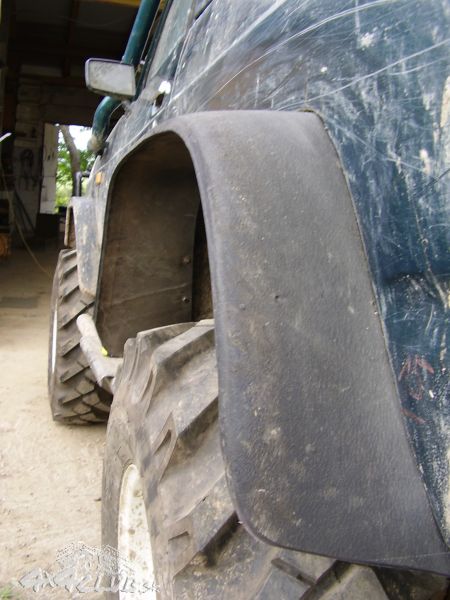

Otázne je či to xceš na "okrasu-kvoli orgánovi" - plastová verzia, alebo aj ako použitie do terénu. Pretože ja mám plastovú/laminátovú verziu A ..... ani si nexcem predstaviť stret so stromom v lese už len formou "dosadnutia naň". Majo má "gumenú" verziu a tá nielen rieši legislatívne problémy so širšími kolesami, ale je zárovň aj "nezničiteľná" pri strete s okolitým rostredím.
"Gumená" verzia sa predáva na metráž a má ju myslím aj pár predajcov tu na fóre , napr. C.B.ONE skús.

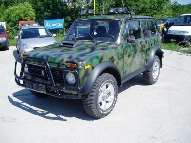

NO ide o to ze ked tam dam disky s ET 0 budu mi kolesa trcat cca 5 cm von tak nad to musim nieco dat a toto vyzera zatial najlepsie.

lenze ak tam das normalny rozmer gum tak tie lemy budu stejne nepouzitelne. To budes musiet zcasti upravit aj origo plechove, nie to tieto parodie ;-)

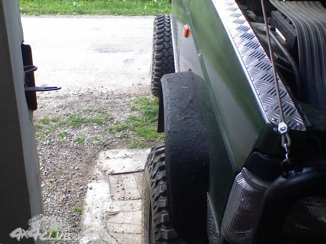

urob ako ta ma Dindaj a vec vybavena :smt023 //zo starych plaštov//
A tie plaste su z coho? Z bicygla?
Mam pristup k nejakym ojazdenym gumam, ale maju este dezen
tak si neveim predstavit ako by som to vyhladil.
Ale dik za radu, je to asi najlepsia alternativa

Nie z cybigla. Ale z formuly a sú bez dezénu.
V BA sa dajú zohnať ojazdené za pár šušňov. Mám ich aj ja a je to super. Lenže práca je to pre šialenca.
