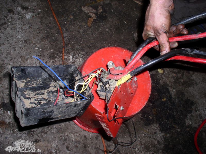

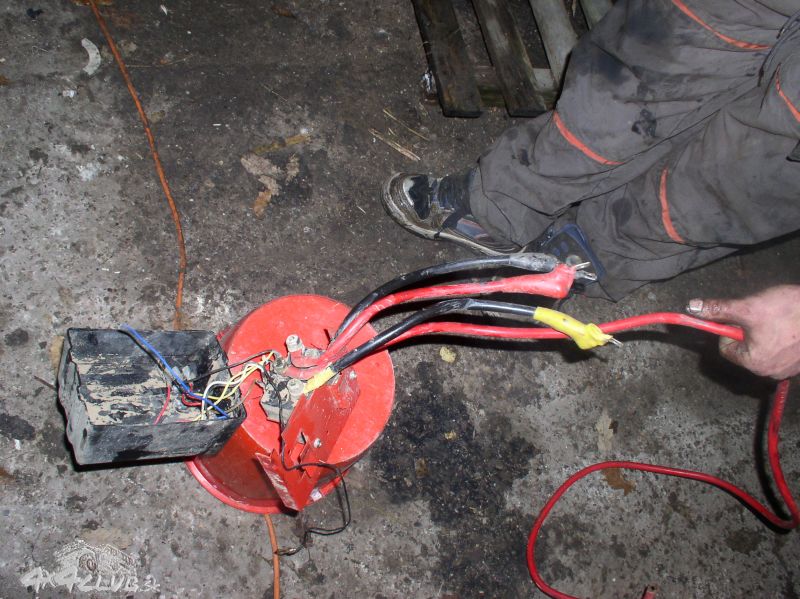

Čavte. Nemate niekto tento naviják. Posťahoval som tie farebné izolácie a teraz neviem ktorý kábel bol povodne čierny a ktorý žltý :oops: . Vďaka.

ak sa nemylym je to ciina.,, ak hej take ma Losos, Joso, ,Marcus,,budu mat aj navod prravdepodobne :smt017
Sob, 06.12.2008, 18:44
Ak je to cina tak za 30min budem v garazi spravim ti foto z vnutrajska alebo aj manual chces?

Ak dáš dole kryt selenoidov, tak tam by to malo byť pekne vidno, ktorý je ktorý. Aspoň ja som mal takto na obidvoch stranách rovnakú farbu koncoviek.
Sob, 06.12.2008, 19:36
V prípade , že to prehodí, akurát by sa mu točil opačne motor. Ak sa nemýlim. 8-)

[quote="GaboSB"]Ak dáš dole kryt selenoidov, tak tam by to malo byť pekne vidno, ktorý je ktorý.
Hmm kryt už som dole mal ale tam su kable bez farby :cry: . Manuál mam len na tom obrazku je to tak nakreslene že vzdialenosti medzi kablami su rovnake a ten červený + od baterky ide z kraja :roll: takže tomu veľmi neverím.

to máš jedno. Od tých dvoch drátov závisí smer otáčania motora. Nejak zapoj a ak sa točí inak ako mu káže ovládanie, prehoď dráty.

Ďakujem za rady zapojené funguje :wink:
