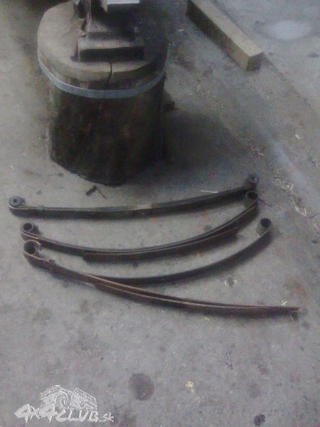

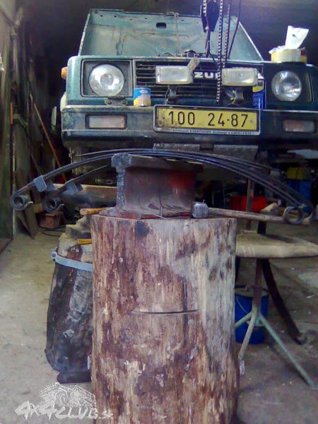

hamrovanim sa predlzi spodna cast pera a vydrzi to skoro ako nove.idem to robit na patrolovi.je tu niekto komu by som mohol poslat fotku hamrovanych pier na samika a bol by to schopny dat na forum?kapo mi dal link na vkladanie fotiek ale mi je zle ked na to pozeram.radsej pojdem na pivo.k tomu hamrovaniu,niekto doporucuje kovat na nakove ale mne sa osvedcilo kovat na kuse kolajnice ktora je zvrchu trochu vypukla.na nakove sa to zaciatocnikovi moze ohnut naopak.pomoze mi niekto dostat fotky na forum?

skuska odosielani obrazkov pod odbornym dohladom mladeho co mi chodi za dcerou

kua,podarilo sa.je to celkom jednoduche ale nam zaciatocnikom je to potreba vysvetlit polopatisticky.

s tou kolajnicou je to trefa do cierneho ja som jednu nasiel doma v dielni a pital som sa svvokre naco ju pouzivali ked mali doma aj komplet kovacku smiknu odpoved ma dostala :-D ked sa volakedy unavyli pera na voze tak ich vraj jednoducho nakul jej otec ako kosu ale po celej ploche od stredu po kraj .ps neviem ci to bolo tak len tlmocim co vravela svokra ale po zhliadnuti vasich prispevkov sa mi to zda realne :-D

mozes to aj na nakove na tej okruhlej casti ale tam sa to zvykne skrutit do vrtule a pera sa ti budu tazko spasovavat.
