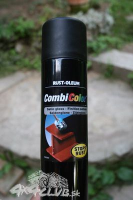

ja teraz nezávezne testujem toto:
je to zrovna tá "satén" verzia matnej čo píše martin, ale zdá sa mi málo odolná a nejak moc mäkká...uvídí sa neskôr

Do Rust oleum používam občas kalsika plechovkové farby, javí sa to zatial docela OK uvidíme ked nahodím nápravi na auto, ale ked robil prevody a neustale to prekaldal tak to na oter drží. Búchať kladivom som potom neskušal :-D
