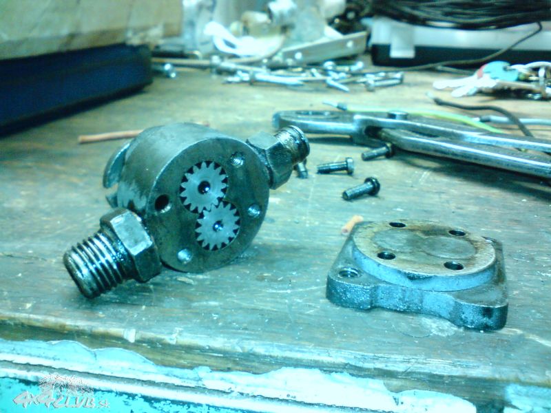

na těch mých kamnech to čerpadlo vypadá takto... výrobce sem bohužel neobjevil...Obrázok
jak říkáš dávkuje takové ryclejší kapky...
Pon, 01.12.2008, 19:41
Príspevky: 3327
Dusan,pekne foto.No ale potom to musi mat pomale otacky na tie kvapky.
Na motori otacky napisane nie su?A motor je na 230 V?
Vzhladom na tie blicky to cerpadlo moc velke nieje. :smt017

je to zpřevodované přes takovou malou převodovku,jsou tam dvě rychlosti řazené páčkou pro malý a velký výkon topení,může tam být tak 60 a 120 otáček za minutuí-ještě to vyfotím...čerpadlo má průměr těla cca 40mm,průměr ozubených koleček je cca 12mm...na motorku není taky nic...kamna sou od firmy Kroll rok výroby 1976 :-)
