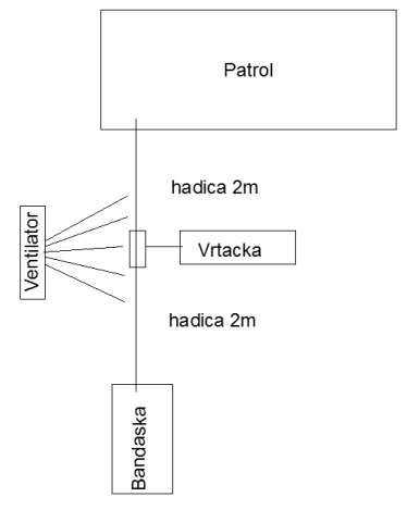

Nokia6120 dik, akurat som v Nitre nemas chvilu cas pomoct?
Neviete ako vysoko vybusne to teraz je? Mam cerpadielko na naftu k vrtacke, mozem to pouzit? Nebude je...ba?
jedine že zadreš tú vrtačku... kludne tahaj
Naftové výpary sú vysoko výbušné, výbušnejšie ako benzínové výpary.
Takže tú vŕtačku aspoň meter dva od nádrže alebo vyťahovať balónikom.
Štv, 05.03.2009, 20:37

Tak som dnes odsal asi 10L z nadrze a objednal palivovy filter. Zajtra este skusim dostat hadicu trochu hlbsie a este aspon 20L dostat von. Nadrz ma patrol 95L. Ak tam zostane 10L v pomere 3:5 a doplnim este 80L nafty pomer bude asi 14:1. Je to este stale vela?
