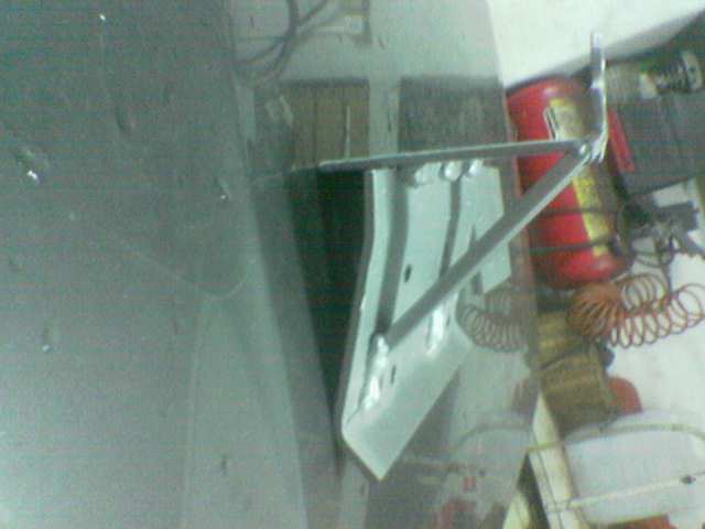

chcel by som urobiť takýto držiak a kúpiť od alohy od michiho tú platňu pod navijak zároveň aj s držiakom na rolne :wink:
http://www.panda4x4.info/Public/data/vi ... _Foto9.jpg
obrázok je použitý z Talianskeho fóra www.panda4x4.info aby si niekto nemyslel, že to už mám urobené :wink:
