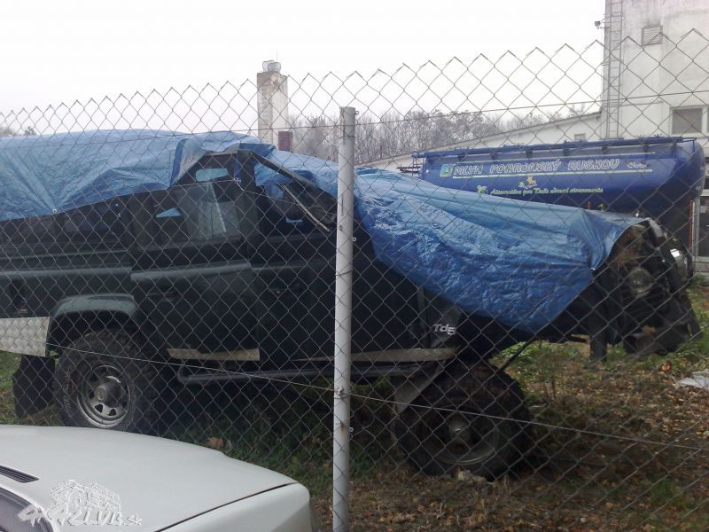

Ten čo sa stretol na našej ulici s týmto defenderom by vám mohol povedať niečo o stabilite auta ale ,žial na forum nechodí a domov sa nikdy nevráti.
UAZ,,Wrangler CRD
