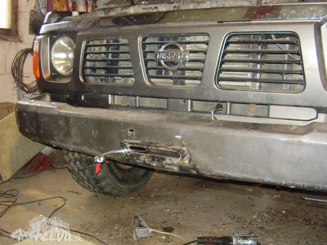

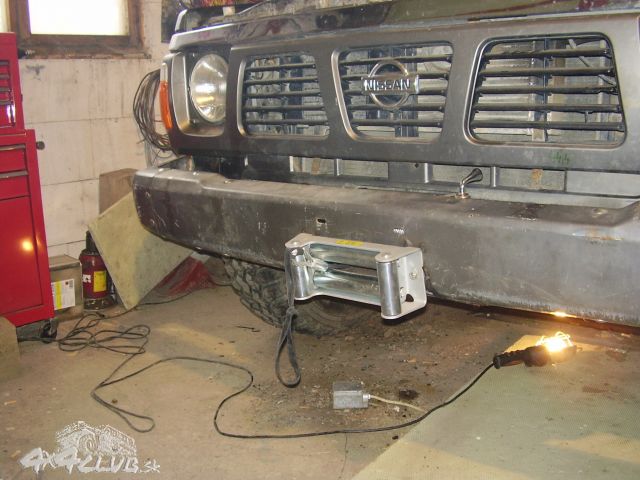

Pon, 08.02.2010, 21:00
Príspevky: 1814
No uznajte ze takto by to neslo
Takto je to urcite lepsie
Štv, 11.02.2010, 1:00
Príspevky: 366
Bydlisko: Drienica - ŠOMA
Nie nieee to prvé bolo lepšie. Mohol by si sa hrať na jednorožca :-D :-D :-D .
Štv, 11.02.2010, 7:58
Príspevky: 1804
mne osobne sa tiez viac paci ta varianta s rolnami...ale je len na majitelovi pre ktory variant sa rozhodne..a asi uz rozhodnuty je, len nas skusa :-D :-D
Štv, 11.02.2010, 8:19
Príspevky: 366
Sorry, asi som to hore blbo napisal (myslel som to ironicky), ja som určite za prievlak.
