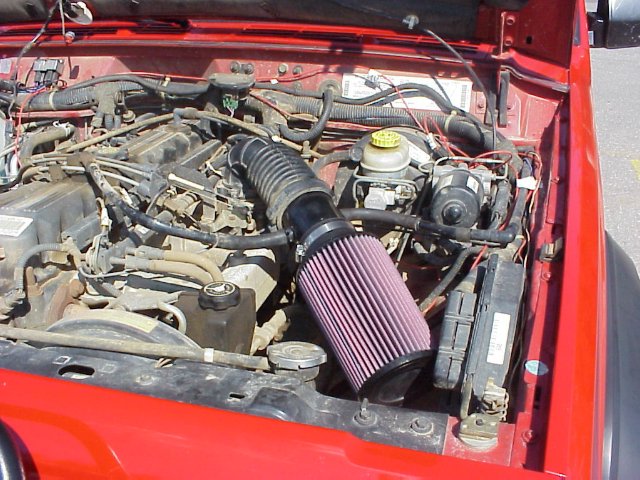

Je jasný jano,že válcovej filtr ( což není zrovna častej tvar u tovární produkce) má větší filtrační plochu než rovná filtrační vložka,která je běžnější a kterou jsem měl na mysli.
Filtrační vložka obdelníkováho tvaru do 4 L Cherokee má propustnost : 370cfm @ 1.5inHg
Ta samá vložka od KN : 455cfm @ 1.5inHg
FIPK od KN pro XJ : 607cfm @ 1.5inHg
S vvětším filtrem 6x9" velkým : 938cfm @ 1.5inHg Obrázok
Takže jen pro představu,jak je origo sání restriktivní.

Super Harley Takto som si to nejako predstavoval.

Tohle je vlastně nejčastější umístění a vlastně i jediný,kam to dát.Chtělo by to rozhodně ještě udělat izolaci vůči teplu.
Jedna s možností: http://www.jeep4.0performance.4mg.com/FIPK.html
