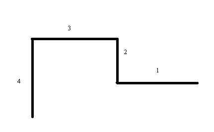

Potrebujem na ohybacke ohnut plech. Len neviem postup. Na googli som nenesiel nic prevratne. Vie niekto poradit ? Co ohnut ako prve , ptom otocit a pod.
Ma to mat takyto tvar :

Dado, dosť málo vstupných údajov - hrúbka plechu, ohýbaná dĺžka? Lebo od toho závisí aj použitá technológia.
Ned, 07.03.2010, 13:36
Nejde mi o technolgiu ale o postup. Normalna ohybacka plechu. Plech bude dlhy 1 m a hruby 0,5 mm.

Začínáš od jednotky akosi nakreslil po rtojku nevidím žiaden problém a štvorku rieším podložením hranolu -dáš plech potom hranol a urobýš ohyb.

Osobne si pred ohýbaním týchto tvarov nastrihám zo dva-tri pásiky plechu a pohrám sa s nimi na ohýbačke. Ten správny postup si nájdeš za pár minút.

tak ako pise LOSOS začneš od 1 po 3 potom na trojku si das hranol aby bol vyssi ako dvojka zavres a ohnes

No zaujmavé,len tak dalej.Dosť záleží na tích mierach ohýbaných plôch ako dlžka ohibu1 alebo 2 alebo atd. Dá sa to aj bez hranolou len mieri !!!!!!!!!! :D

Ako pise Gabo SB trochu odpadu a prides na to sam co a kolko podlozit a ak to je dost velke ani netreba nic podkladat.
Ned, 07.03.2010, 14:28
O.K. dakujem vyskusam.
Rozmery : 1 - 10 cm
2 - 5 cm
3 - 5 cm
4 - 7 cm - 8 cm
