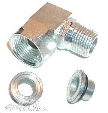

potrebujem kolienko, ktoré má na jednom konci vnútorný závit 1/2" NPT, na druhom hocičo iné o rozmere 1/2" alebo 3/8". Vie mi to niekto vyrobiť?
Je to niečo takéto:
Ak nie, vie mi niekto požičať závitník 1/2"?

No, toto kolo už mám za sebou, všetci agenti s teplou vodou s podobným sortimentom sa pri vstupe prsia, že nič nie je problém a zoženú a vyriešia všetko.
Keď poviem heslo NPT, tak je dlho ticho a potom habkanie.
No pre istotu som ho opáčil, ale neverím, reálna cesta je samovýroba.

NPT je obycajny vodarensky zavit lenze L bezne nemaju. potrebujes vlastne len tu kocku s vnut. zavitmi a taku ti spravia za par eur hocikaja mensia kovovyroba

2Rado - ak nenájdem kolienko, tak ti pošlem závitník (alebo si prídeš vyzávitiť)
2Rusty - NPT a ISO G nie je to isté ! ISO G má uhol skosenia 55°, NPT má 60°

Síce to bude robiť sústružník s dlhoročnou praxou, do mosadze, aj tak za ten závitník ručím. Keby s tým bol problém, tak nachystám polotovar a doručím na zazávitenie + jablečné mazání na klouby.

Rado asi si uz pozeral vsetko mozne ale nieco taketo Ti nepomoze?
http://cat.hansa-flex.com/sk/cat/3139
nasiel som to ked som sa snazil zistit co je to NPT ;-)

Áno, v najhoršom prípade to budem musieť riešiť takouto redukciou, ale zbytočne to zvyšuje výšku a priestoru nie je nazvyš.
Tak sa stále držím toho kolena.
