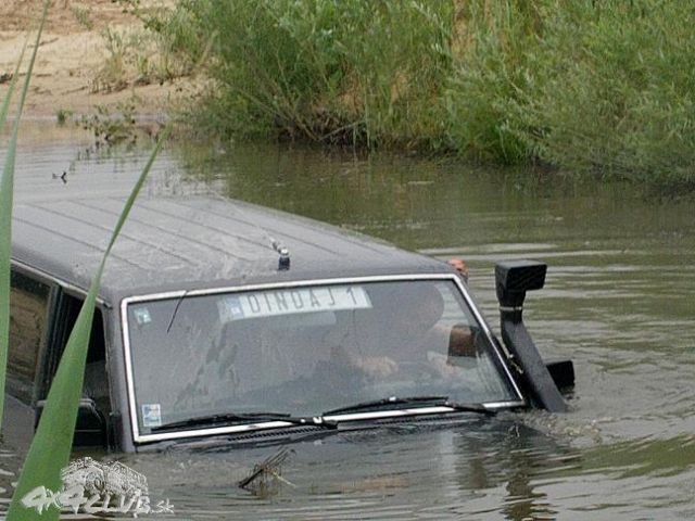

Radsej pod strechu.Kvoli nepredvidanym okolnostiam.

Dindaj = nesekla by ti viacej nejaka spirala na ohrev vody ??? Naco budes ohrievat vzduch ,ked gule mas vo vode ?

Dindaj, Ty fakt bufík nerieš, poohliadni sa po nejakom fajnovom neoprénovom mundúre :-D

no pod spolujazdcom mam plno takze tam neriesim,a moc sa mi to nepaci do podlahy,lebo uz dindaj naznacil preco :lol:
