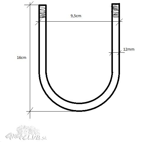

Caute, potreboval by som zistit ci nahodou nejake auto nema podobne U-ckove uchyty napravy na pera, zhanam nieco dostupnejsie ako na daihatsu, jeden sa mi podarilo zlomit pri povolovani.
Tu je nakres mojho originalu:
Dakujem

Príspevky: 4324
podľa výkresu je to skoro presný Jeep YJ
šírka 3,75´´ (95,25mm)
výška (merané po začiatok oblúka) 5,5´´ (139,7mm)
dĺžka závitu 3´´ (76,2mm)
závit UNF 1/2-20
pevnostná trieda US Grade 8 - 1034 MPa/mm2 (v metrike cca 10.9)
cena 16,45 Eur za ks vrátane DPH
matica vysoká - závit UNF 1/2-20 cena 2,06 Eur za ks vrátane DPH
