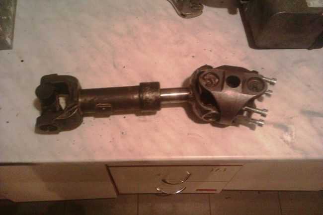

potrebujem poradit kde mi prerobia kardan? na wrane som urobil SYE ,a zadny kardan mi vychadza na dlzku 32cm, potrebujem skratit tak ako je na foto ten dvojkriz potrebujem dostat ku tej cervenej ciare na teleskop je to tam uplne LTT ale malo bi to ako tak vychadzat ,da sa to vobec tak urobit? kolko stoji taka sranda ked to prerobia+vyvazenie?

Jeden kardan servis je v TN tam by to zvladli a dalsi v Zline a BA. Pocitaj ze ked tam daju aj nove krize ta cca 200e.

krize nepotrebujem na dvojkrizi su dobre a ten spodny mam doma ;)

Pozri si moje fotky na fb, robil som to doma na sustruhu

ja som mal na kardane vybite ozubenie co sa vysuva a daval som to dobit v ZA veminili aj vnutorne ozubenie aj protikus cena cca 150e bez krizov, tam by ti to urcite vedeli urobit

Ako písal Renso, toto sa dá vpohode zbuchnúť doma na sústruhu, poprípade dať potom vyvážiť, ale vzhľadom na dĺžku kardanu a dvojkríž by som sa na to vy.... - myslím na to vyváženie.

Sustruh treba hlsvne na odsustruzenie koncovky aby isla na nu presne nasunut trubka, navarit sa to da aj priamo na aute (treba odchylkomer) za skratenie a vyvazenie pytal v za 4000 v 2008, v tn zasa jeepovy cv nevedel upnut

uvidime uz som prisiel nato ako bi sa to dalo urobit tak skusime a uvidime :)

ahoj, ak by si stále mal zaujem poznám maníka od fachu ktorý ti ho sktráti, zvraví a ešte ti ho aj vyváží :)) okolie kysuckeho noveho mesta :)a cena bude určite rozumná :)

vyriesene , home made

stred dlzkoveho vyrovnania navareny priamo na telese 2kriza :shock: :smt152
nie je uplne stastne riesene
a tie imbusy vymen za normalne sroby, lebo ak ich budes po roku davat dole tak sa z toho osypes

neviem tak na mojom aute je viac takych nestastnych rieseni,ale zatial vsetko slape :)
