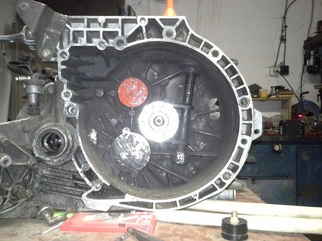

ahojte mam taky mensi prekladatelsky oriesok
a sice ze potrebujem dat do jednej osi motor (klukovku )a prevodovku (hriadel spojkovej lameli )
problem je v tom ze prevodovka nema ulozenie v klukovke
a tam je pes zakopany neviem sa od nicoho odrazit aby to bolo v jednej osi vsetko
urcite je na to nejaky figel ale neviem aky
napadlo ma len na motor a aj prevodovku narysovat znacky a skusit ci som sa trafil
Jeep zj 4.0 1994

Kloky, az budes tu niekde veslovat v nasich koncinach,, zastav sa a ukazem ti to ako som robyl ja a vsetko funguje dodnes na 1000 percent.. :smt023
vsetko je otazkou geometrie,, nic moc taske, len presne pracovat, kludne pomalu, a vsetko budes mat v oske, bo inac ak nie, bude bit a rozhadze ti spojku atd,,

je to na mojej mazde
motor je v6
prevodova je klasicka do auta z pohonom vsetkych kolies
jedine co je problemom je ze za nemam od coho odrazit aby to bolo v jednej osi keby mala lozisko na konci osky tak neni problem nasuniem do kluky a zvaram ale nema

daj foto kluky z vrchu teda celny pohlad na kluku-spojku :smt139
Štv, 24.12.2015, 21:46
Príspevky: 2553
Bydlisko: LIPT.MIKULAS
Kluka aj mrkva zvyknu mat stredovu dieru,aby ju bolo kde chytit pri bruseni :wink:

motor
20151021_192904.jpg [ 134.03 KiB | Zobrazené 8287 krát ]

mnoo osobne nevidim v tom problemm ,,bude to na dlchsiu rec ale da sa,, kazdopadne skus sa stavit umna ak vies,, alebo zavolaj,, popripade pozdejsie ti rozpisem ako som to robyl ja,, problôem vidim sklorej v rieseni startera,, bo ak pozeram dobre na prevodovke starter ma na lavej strane a na motore na opacnej ak dobre vidim,, ale bo opacne??

povodne bol starete na strane od prevodovky ale ja budem rezat do motora medzi zvody do bloku dve diery aby tam vosiel ten starter

ked som spajal ja tak som nechával aj kus pôvodnej prevodovky a použil ho ako medzikus + využil som aj otvor pre štarter
dalšia možnosť je vyrobiť si pomocný medzikus na ustavenie.
a posledná je najdrahšia ale zase taký "exaktná" použiť 3D meracie zariadenie a zamerať polohu.

teraz to mam v takomto stave a asi to tak ostane
necham to ako to bolo v aute (povodnom )
necham len predny nahon aj ked len moc nerad
