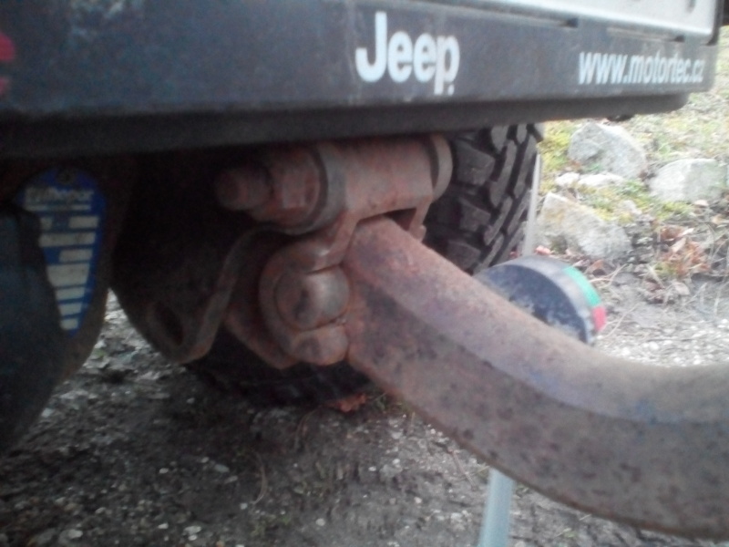

tazne vyzera takto. ta gula vyzera, ze sa da odpojit, aj ked to nie je odnimatelne tazne. ale ako nad tym rozmyslam, to US tazne bude asi najlepsia volba. da sa to v technicaku prepisat? diky.
tazne2.jpg [ 133.48 KiB | Zobrazené 12132 krát ]
tazne1.jpg [ 131.07 KiB | Zobrazené 12132 krát ]

Kua,na byvalom stvorlitri som mal znizene tazne,celkom rozumne spravene,len neviem ci niekde vyhrabem fotku,mozno Richmondez by mohol mat,tiez ho chvilku vlastnil

Nech sa paci, urobil som vyrez z fotky, snad tam nieco vidiet bude :)

Tak medvedku, to čo máš je odnímacie, teda asi hodne prihrhrdzavelo zrzkou a nejde vybrať.
Ono ak si obhájiš že čo tam máš je to čo máš na výrobnom štítku (čitateľnom, zo všetkými údajmi) tak kľudne.
Enem ak nemáš dobre čitateľný štítok tak naši orkáni ti to dajú demontovať a a odstrániť z TP.
Na bruchoplaze má ťažné, ktoré je zároveň zadný výstuha + držiak nárazníka a hold po tých rokoch je štítok nič moc a mám ho demontovať. enem sa bojím že ke´d demontujem tak sa rozpadne honda vo dvoje :-D

Andrej ale stitok je jedna vec-ten sa da firmou na tazne aj dodatocne vyrobit ale v technicaku by malo byt zapisane aky typ tazneho tam je a ked si organ cez vysielacku preveri,ze tam je trvale neodnimatelne tak ta moze drbat len za stitik ,ze je dajme tomu necitatelny ale v paieroch to sedi nie? :smt017

No aby bolo v TP všetko čo treba je jedna vec, napr. na prvom JGCH mal ťažné a zápisu poskromne, nakoľko do detailov to vtedy moc nezapisovali. Takže síce ak bude mať papiere v poriadku a štítok nečitateľný ta na STK zase pošlú dopreč. To mám na Honde, nakoľko je tam originál fabrické z Hondy tak dnes mi už na to štítok ani doklad nikto nedá, a druhá vec koľko by zato chceli. Takže jedine ak bude výrobca ústretový tak dopredu dať vyrobiť štítok a až potom na povinnú prehliadku.

Ja som mal v tp na patrole zapisane tazne ale dako sa tam nerozpisali o ake tazne ide... z stk ma poslali ku policajtom s tam mi napisali to co som mal plus zopar riadkov doplnili ze "nezname" a stitok tsm uz nemam :D
