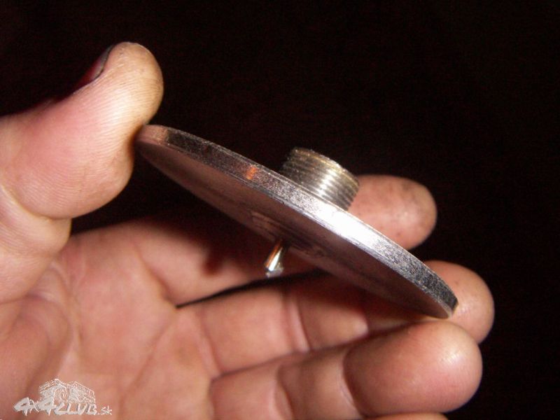

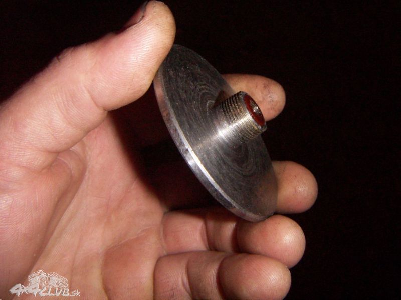

Kostra konektora je zemniaci bodom anteny a ja chcem mat na antene aspon kostru ok.
A pre Martina 4. Ja chcem mat jednu ladenú dĺžku kábla. Nie dajaku somarinu. V tom prepočte by si mi mohol poradit. Mne to vychádza na 3,4m ale asi zle.
Kábel RG213.
edit: Už som si nasiel inde že dĺžka 3,64. Správne?

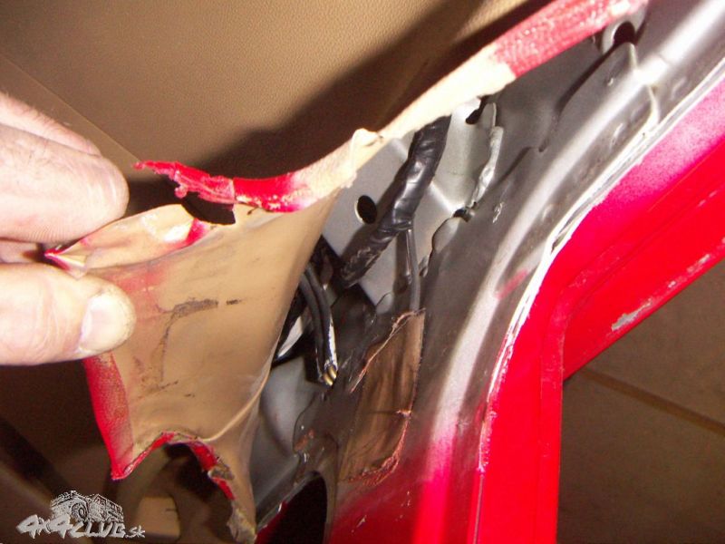

Už je namontovaná a asi si nájdem aj foto keď chceš
Sľúbene foto je biedne.
Toto je prechod zo stredového stĺpika pod strechu. Spod stĺpika ide kabel popri zadnej konzole sedačky spolujazdca a tam prejde pod skrinku medzi sedačkami(vpredu). Na skrinke dole mam CB(uz sa tesim jak ju utopim)
Kabel nikde neni vidno ani na fotke :-D , ale je tam.
Na streche s konektora rovno antena. V piatok bude foto. Uz som sa rozkýval a vyrobil konektor.
