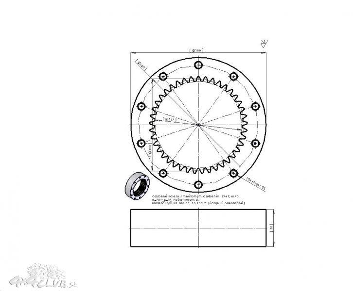

Pre spojazdnenie môjho monster traku F-150 potrebujem dve ozubené kolesá s vnútorným ozubením, podľa priloženého obrázku. Rozmery nemusia byť také, ako na obrázku, môžu byť o cca 30% väčšie. Ak by mi niekto vedel poradiť, kde sa také kolesá dajú vyrobiť, alebo kúpiť, tak ma prosim kontaktujte. Dakujem.

Chcem zredukovať stály prevod v nápravách. Teraz tam je cca 1:7 a stále je to rýchle. Tak potrebujem vyrobiť dve malé prevodovky na každú rozvodovku zvlášť. Tento druh prevodu vychádza najlepšie pevnostne-viac zubov v zábere, priestorovo, hmotnostne a naviac súkolie má rovnaký zmysel otáčania. Keby som dal do pohonu ešte jednu prevodovku, tak by to nevydržali kardany.

Pejo, skus oslovit chlapika z CZ fora, ktory vyraba kopie uzavierok Aussie Locker. Ten Ti to podla mna, bude vediet vyrobit. Alebo este tusim v Krnove je nejaka firma, ktora vie vyrobit ozubene kolesa - riesilo sa to tiez niekde na CZ forach 4x4nazory, al. offroadforum vo vlaknach o prevodoch.
Vete "Keby som dal do pohonu ešte jednu prevodovku, tak by to nevydržali kardany." nerozumiem. Ja som daval upravovat prevodovku (ulahcit staly i redukovany prevod o 30 %) na K260 2,8 TDi, kvoli vacsim kolesam a kardany sa nestazuju :). Neviem ake kardany ma F150, ale Spaniel s touto upravou, absolvoval uz druhy Tisovec.

Ja to potrebujem spomaliť na menej ako 1/2, to znamená, že nápor na kardany vzrastie viac ako dvojnásobne. Motor má čosi cez 400Nm a kardany sú pôvodné z Dany 44. V zime som potreboval auto kúsok potiahnuť. Kolesá boli primrzuté, zapojený bol len zadný kardan. Nehcelo sa pohnúť. Išiel som teda viac po plyne a kardan sa porúčal. Ak by som dal tri prevodovky za sebou, musel by som dať silnejšie kardany.
