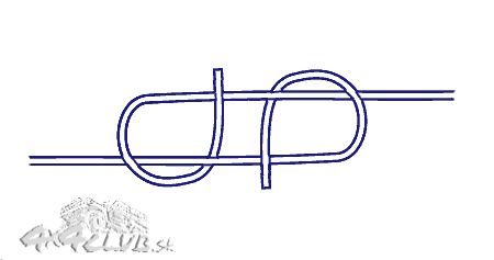

Roztrhnuté lano na navijaku sa dá núdzovo nadpojiť trebárz takto:
Alebo /trávový uzol/

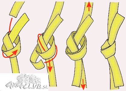

Niečo na nadpojenie plochých remenov-gurtní /vodcovský uzol/ :
