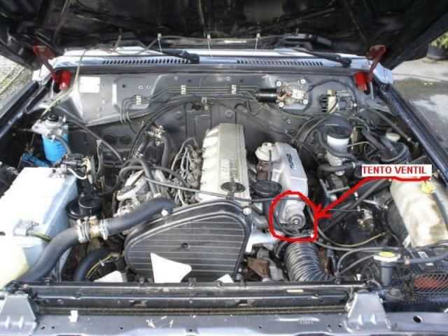

Vážené fórum,mam prosbičku,vie mi niekto poradiť kde by som zohnal prepúštací ventil - BLOW OFF???
Alebo ak má niekto také niečo doma v garaži a nepotrebuje to,tak nech ponúkne.potrebujem ho vymeniť na GR Y60, ponevač mi už dosť blbne a často, až moc často odpúšťa tlak aj vtedy ked nemusí.

načo?
šmar to do zeliny pri plote a daj tam 1" kúrenársku zátku. Závit pasuje.

pravdupovediac ma to už s tou zelinou napadlo.lenže mám obavy
že ked tam našrobujem tú zaslepku čí tým neublížim motorčeku-hlave-atď.
lebo šlape celkom dobre e nerád by som niečo odpísal a narobil si viac roboty ako je vymeniť jeden ventil.

... onééé ... v prvom rade tu dochádza k zámene blow off ventilu a pretlakovej poistky v saní. Keďže blow off ventil Patrol vôbec nemá (pri predpokladanom spôsobe použitia by mu bol dosť zbytočný) tak poistku má, ale ešte som nikdá nepočul, že by niekedy niekomu zaúčinkovala. Obvykle ju majú všetci zahrdzavenú a zapečenú v polohe zatvorené, okrem tých, ktorým prepúšala - tý už tam majú blend.
Čo je a načo je dobrý blow off ventil je podrobne popísané inde na tomto fóre.

ide mi o prepúštaci ventil na saní.takže ked to zablendujem ,nič sa nestane? ponevač tam mám turbo z AUDI V6 2,5TD 180k,na čerpadle pridané na max. a športovy filter.

Martin spomína sanie ako celú vetvu pred aj za turbom. A tie sersamy sú samo že všetky za turbom...jak odfúknutie tak poistka, tak to aj myslí. :wink: ...hádam. :smt017

Emody... ak tam máš neorginálne turbo, tak to nezablenduj. A uváž, či to odfukovanie nie je prejavom správnej funkcie....
Meral si tlak v sacom zberači? ... že čo to turbo z audiny robí....

Zatial je nastavené že nedá viac ako 0,9 - max 1 atm,/ z opatrnosti-pre istotu/čo nieje vela.
ale niekde som čítal že borec tlakoval na 1,4 atm,ale ja by som chcel tak max 1,2atm
