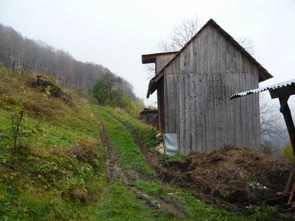

Chalani chcel som sa s Vami poradiť. Včera som bol na chalupe v Utekáči s mojim Land Roverom. Posledné dni tam strašne pršalo a všetko bolo strašne rozmočené. Prvý úsek si 1,5km idem cez horu kde auto nemalo žiadny problém na mojich zimných gumách, ale posledných 300m idem po lúke kde som mal fakt velké problémy a vďaka náklonu do doliny som sa pri šmýkaní skoro posral od strachu a to mám niečo odjazdené v teréne. Auto strašne šmýkalo a mal som problém výsť asi 30m úsek od chalupy hore kopčekom.
Chcel som sa opýtať či neexistujú nejáké záražky alebo jednoduché reťaze , aby som to nahodil na tento úsek. AT gumy by asi nepomohli a MT moc nechcem dávať lebo hodne jazdím s tým po cestách aj na tú chalupu to mám 300km.
Ďakujem za všetky radi.
Tuna sú nejaké fotky na ukážku

... jednoznacne si kup nejake retaze a nehambi sa ich pouzit. na rozmocenu travu ti nepomoze nic ine.

Myslíš tadiaľto v pohode? Dosť pochybujem.
Obrázok[/URL]
Presne na tento účel(raz za rok 30m) sú vhodné tie tescové 4x4 retiazky.

Ak tou trávou myslíš tie blatové koľaje, tak ťa to bude voziť aj s reťazami. Tie ti pomôžu len ak sa dostaneš na čistú trávu. A tam tiež opatrne, lebo ak tú trávu s reťazami vysekáš, tak druhýkrát už nemusíš tadiaľ prejisť.

P.S. ta prva foto je taka vystrazna az varovna, tam by som si daval velky pozor :wink:
