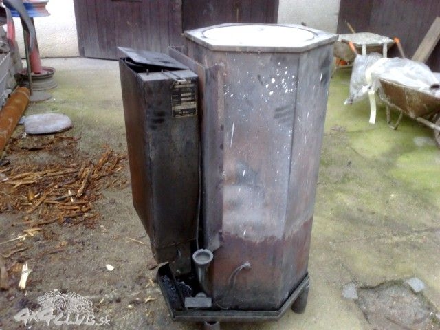

já sem teď pořídil starší kamna na olej profi výroba od firmy Kroll tam nějaké čerpadlo je,tak se můžu podívat co je to zač...Obrázok

Cau Dusan.Je to neake zubove cerpadlo?
Neda sa nieco podobne kupit?Za taku normalnu cenu.
cim sa lisia take profi kachle od obycajnych peteriek?
teda okrem toho ze maju vymysleny system na dodavanie oleja na spalenie.
