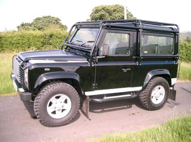

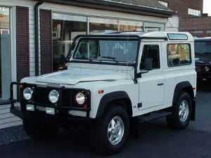

poradte ako uchytit ram na koroseriu auta, chcel ba som nieco taketo ako je na tomto defiku
ma to tak isto aj moj znami ale tie trubky su uchytane iba o kasnu + nejaka vystuha, je to dostacujuce?
nechcem definovat ako jej pouzite pri kotrmelcoch to by bolo treba upevnovat o ram pretoze nechcem rezat do kasne a je to hodne kombinovane, chcem ju pouzivat napr. ak pri bocnom naklone sa oprem a strom aby mi nedojebabral kasnu aby som sa potej ochrannej trubke len zviezol , uchytavat to na zliabky mi nevoni
tento spodny defik to ma presne koli konarom uchytene iba o kasnu , bolo by dostacujuce uchytenie ccelej klietky iba o kasnu?

Nie som si istý, ale mne sa zdá, že ten biely Defender má tú klietku kombinovanú - predná je vonkajšia a zadná vnútorná. Prečítaj si toto vlákno, sú tam aj odkazy:
http://www.landroverforum.cz/forum/viewtopic.php?t=5125
