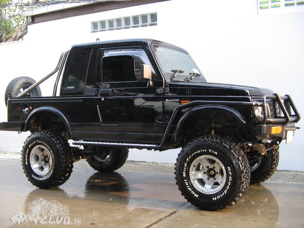

.........a taketo cosi by ta nepotesilo?....Obrázok
Sob, 21.11.2009, 18:21
Príspevky: 1393
Bydlisko: Revúca
nechci mi povedat že máš takého kacúra na predaj... je to bomba, kebyže je s dieslovym motorom neni čo dodat, fakt krásny
