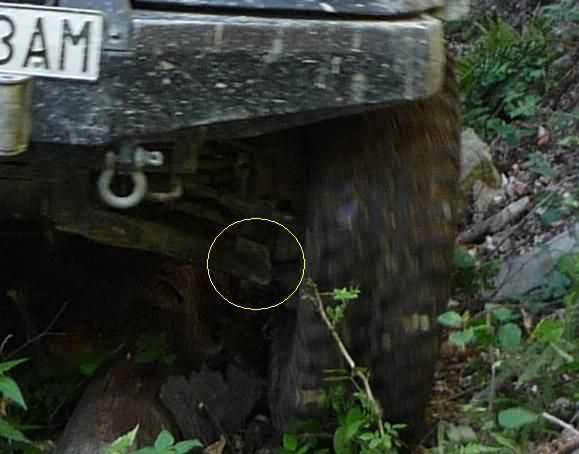

Vonkajšie manžety mám chránené len plechom cca 50x50x6 mm upevneným na ramene pred manžetou a doteraz som ju mechanicky nepoškodil, aj keď možno ja auto šetrím a nevleziem všade. :wink: Určite to netreba preháňať s tou ochranou :lol: myslím manžiet, lebo ak tam toho daš veľa, a po bláznení v blate to hneď nevyčistíš, blato natlačené medzi manžetou a tou ochranou zaschne a narobí viac neplechy ako treba.
Nemám lepšie foto, tak len výrez
