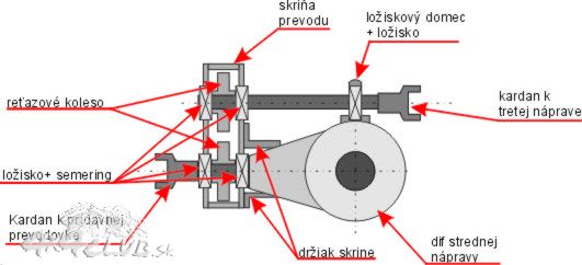

chceš dorobiť tretiu nápravu ako poslednú (za pôvodnú zadnú) ?
Predĺžiť unášač hrušky strednej nápravy, urobiť naň drážkovania a na to navliecť reťazové kolo.
Z opracovaných výpalkov poskladať skriňu, v ktorej bude reťazová transmisia 1:1 , z ktorej bude pokračovať kardan k tretej náprave.

ná šak jak úencéčko
asi takto (pohľad z boku v osi druhej nápravy)

No toto bude presne ono, dík ani nevieš ako si mi pomohol.Ked mu to budem zajtra ukazovať a vysvetlovat budem vypadat ako génius (no možno spomeniem že mi niekto radil :D :D )Dakujem .Ale môžete pokračovať v radách,niekomu sa to bude ešte hodit.
