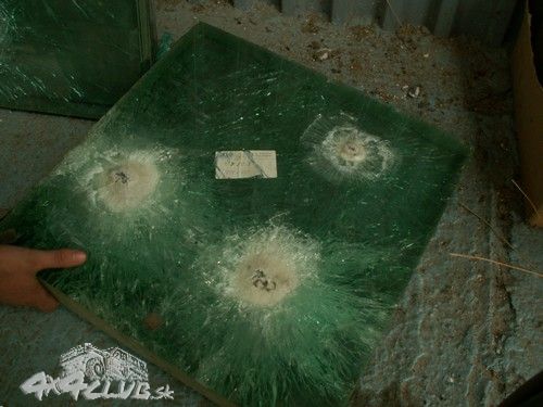

Tak niečo z testovania panciera Aligátora.
Vraj jediné, čo obstálo, boli sklá. Ostatné podla slovenských noriem neobstálo. Ale EU normám stačilo.

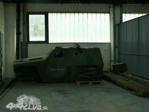

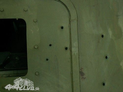

Tu je komentár k fotkám, takže citujem:
"..........no poviem ti len toľko, že neprešiel skúškami, aspoň nie podľa naších technických noriem (naša norma hovorí, že keď sa povie, že to a to vydrží, alebo ochráni do kalibru napríklad 7,62 vz.43, tak jednoducho možeš strielať do neho v akomkoľvek uhle a z akejkoľvek hlavne a vzdialenosti a prienik musí byť 0%, ale podľa európskych noriem vyhovuje, pretože EU norma povoľuje napr. 5% prienik.
Piaty obrázok, je po voľne položenom granáte URG-86 Uragan na strechu vozidla.
na posledných štyroch obrázkoch vidieť ako riešené prídavné pancierovanie aligoša a tým aj jeho vyššia hmotnosť, vďaka ktorej skoro zabudol plávať.
Totiž prídavné pancierovanie v návrhu nebolo, ale po úplne neúspešných balistických skúškach museli pridať pancier aby ako tak prešiel.
No a jediné čo sme tam našli neprestrelené boli sklá, či už bočné alebo čelné.
čo sa týka munície a tak, chlapi nám povedali že čo mali na sklade (a oni tam majú hádam všetko a ešte trošku viac) použili, hovoril to zo smiechom ktorý prerástol do mierneho záchvatu. proste asi do kalibra 14,5 v tom plaze nájdeš asi všetko."

Ten pancier, ktorý je na Aligatore na fotkach sa už davno nepoužíva, bol len na 8 autach, ktoré sa vyrobili v Martine. Aj strecha sa už pancieruje iným spôsobom. Vozidlo odoláva max. do kal. 7,62x54R resp. 7,62x51NATO a RG. Tak že na kal. 12,7x107 a pod. sa nechytá. To by nevážilo "len" 7 ton.
