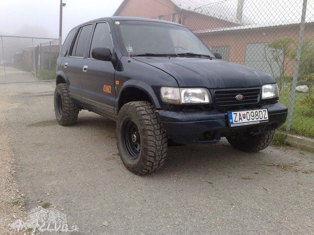

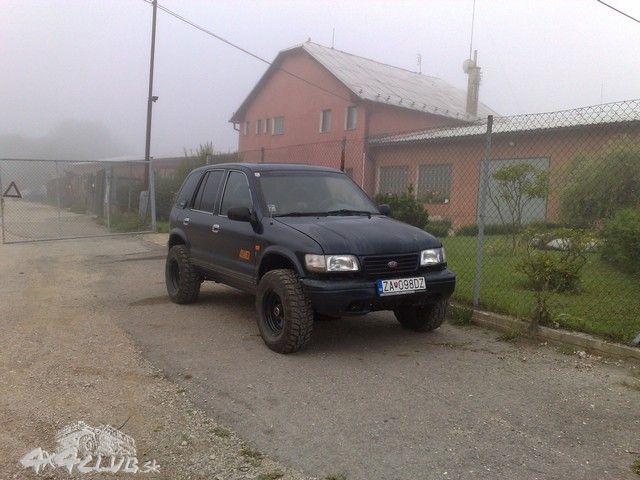

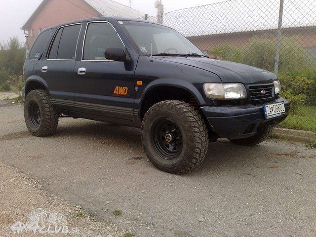

hoď tie fotky sportage, chcem ju tiež kúsok dvihnúť...ale ako,keď nič origo nerobia,to mi tvrdili chlopi z brena suporťáci
inak ake sa na sportage dajú apísať najväčšie gumy ? lebo mám rône info
Str, 18.11.2009, 1:27
IM zodvihlo cca 65 mm , vzadu su povodne tlmice, lebo tie som este nezohnal, su tam posledne IM struny, co som zohnal, potom to IM vyradil z produkcie, koli malemu zaujmu, predne tlmice su nejake USA, ale dodane od IM
pneu 235x75x15 (29") Kumho KL 71
DISKY 7X15 et - 25
inak bude o chvilu na predaj, pretoze je totalne nevyuzita
