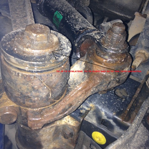

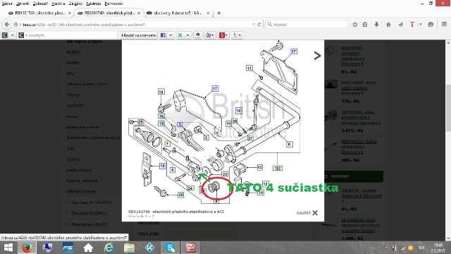

ahojte mam problém a potrebujem poradiť a identifikovať súčiastku na fotke ktorú potrebujem objednať a vymeniť
OTÁZKA AKO SA VOLA TENTO ZRANIK LEBO TU TO KLEPNE KED HÝBEM VOLANTOM RYCHLE DOPRAVA A DO LAVA ZA JAZDY ALEBO KED HO ROZKÝVEM NA MIESTE

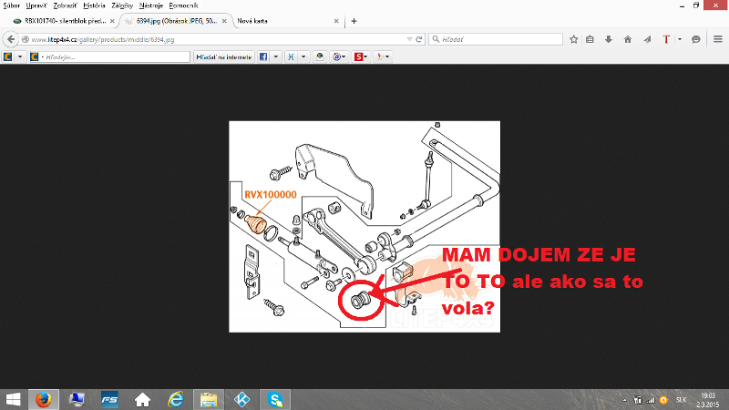

ESTE JEDEN OBR.
