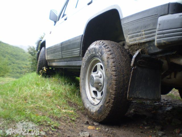

Chcem sa opytat ci uz niekto skusal otocit disk, len tak rozmyslam. Ten moj ma + ET a chcem dat gumy 31. Ako vidiet z obrazka bolo by to aj mozne, dosadacia plocha je celkom rovna, to ze to tu niekto prevaroval som uz cital. Co si o tom myslite ? je to moc zverina a radsej podlozky ?

Neviem či ti tie disky pôjdu otočiť ale skús ved uvidíš ale môj názor je skôr dať podložky ale zas to neprehánať.

Tie Tvoje prevarit idu.Viem aj kto to robi ale v TT.U neho prevaral aj Juro BSP a jazdi na tom.

Ja som preváral disky aj na CAMPE aj na GAZe, úplne bez problémov (centroval som ich ale na aute) pri vyvažovaní aj počas jazdy. Obrázok Obrázok
jaro
Str, 23.01.2008, 22:43
Určite sa dajú prevariť ale daj to len niekomu o kom máš 100%ifno.že to aj vie prevariť! A tie podložky by nestačily? Je to istejšie!!

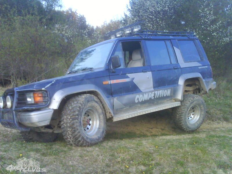

Ak budeš dávať iné disky tak 7x15, 8x15 alebo 16 podla toho aké máš gumy,a ET -25 sú najvhodnejšie na troopera.
Takto to vyzeralo na mojom,sú to 8x15 s ET-25 ale sú tam 33x12.5
