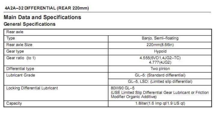

Nevie niekto, aký prevodový pomer v diffoch má Trooper 2,8TD r.v. cca 1989?

pripadne ti dam link na cely manual, 63MB, PDFko, v anglickom jazyku, neveim ci je toto prave to co hladas.
