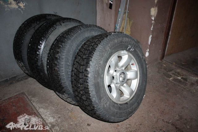

Ďakujem, nechcem zbytočne objavovať Ameriku, radšej sa opýtam, kto má aké skúsenosti, lebo gúm je dosť a ideálna ani jedna, a hlavne, Patrola mám cca pol roka, je to iné auto než som mal, takže sa snažím sa trafiť do správnych čísel bez zbytočnej "straty kytičky". Mám totiž aj zimné gumy originál (Hercules Avalanche X-Treme 265/70R16), sú super na ceste aj na mokrej, ani v teréne neboli zlé...len sa mi teraz zdajú malé :? a asi ich ponúknem na predaj...
a skúsim zohnať ničo okolo 33"x16, resp 285/75R16...
