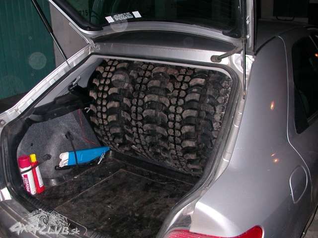

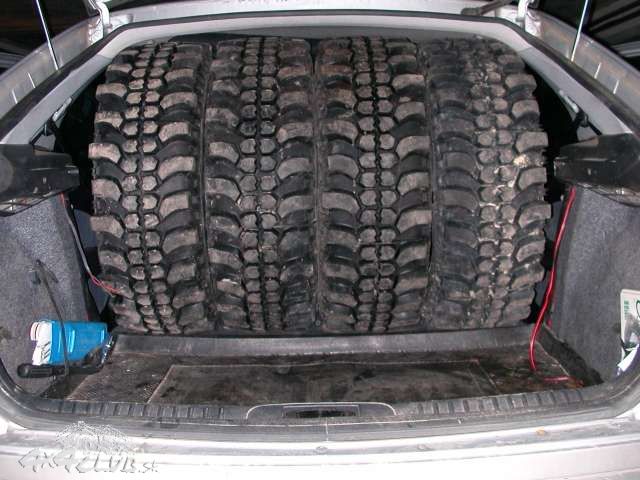

ja som viezol 5ks T3 31" a akurat, ta piata v kufri a dvaja sme sa este viezli... 33 by vosla ale uz asi na silu.... auto je << xsara

pekne nalozeny citron :-D
