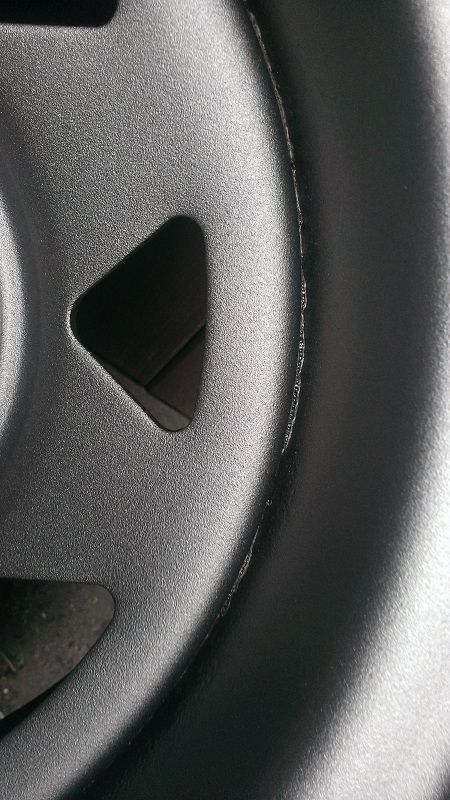

dal som opieskovat disky a v sparach (prave od nich zacali hrdzaviet) zostala farba aj jemne zvysky hrdze. Skusam to vyskrabat skrutkovacom, ale ak poznate na to inu finfu dam si poradit.
