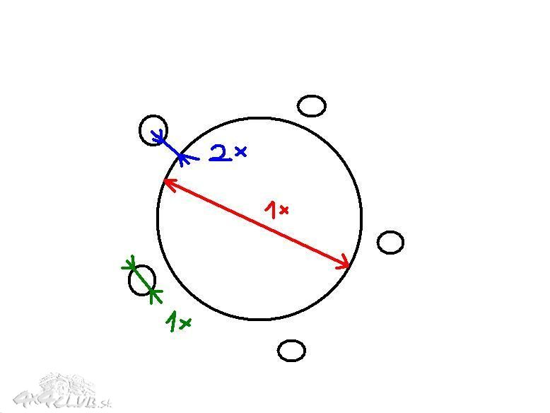

Aj 5 dierový zmeriaš v pohode šublérou, stačí zmeriať stredovú dieru na disku, potom 2x pripočítať vzdialenosť od hrany stredovej diery po kraj diery na skrutku a pripočítať priemer diery na skrutku/štift. Je to naoko zložité ale nákres povie viac. Je to samozrejme viac-menej tiež orientačné meranie, ale skúsiť môže, a ak má presnú posuvku, tak to zmeria presne.

Tak ešte jeden spôsob výpočtu rozteče. Skús to vynásobiť podľa obrázka a daj vedieť.
A lepšie sa to bude merať na náboji nápravy podľa mňa, ako na disku. :wink:

dik Gabo zajtra idem na pokus č.2 :wink:

kua vyslo mi 14,1183 :smt017
