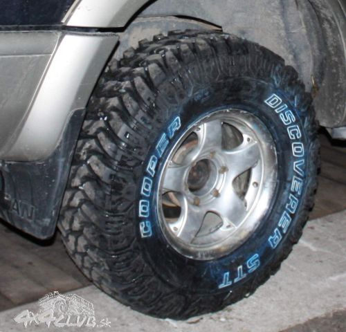

to Kapo:
-pneumatika MT konkrétne Cooper Discoverer STT
-rozmer 285/75R16
-auto Patrol Y61 dlhý 2,8TD6 s podvozkom Ironman, osádka 4
a tá guma vyzerá takto:
Fakt je, že BFG tam spúšťali na 1,5... ja som na prvý raz dal 1,7 keďže netuším, koľko by malo byť na normálnu cestu pre takúto gumu. Originál hustenie je hodne tvrdé (2,0/2,6)
