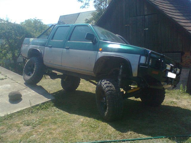

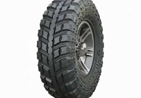

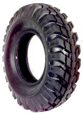

285/75 R16 Nissan Pickup, pôvodne som chcel 285/85 R16 ale tá má trochu iný design, je to kópia armádnych GoodYear z 80-tych rokov
To Majod: tie ako máš ty
Snímka0401.jpg [ 57.91 KiB | Zobrazené 8895 krát ]
285 75 R16.jpg [ 12.17 KiB | Zobrazené 8901 krát ]
285 85 R16.jpg [ 16.18 KiB | Zobrazené 8901 krát ]

Mňa akurát nasrali v zime, na ujazdenom zľadovatelom snehu v miernom briežku som hrabal na mieste a nemohol som sa pohnúť. Je mi jasné že na takomto podklade žiadna MT nefunguje, ale toto som so žiadnymi inými MT nezažil, musel som zašpérovať a na redukciu s veľmi citlivým pridávaním plynu sa rozbehnúť. Absencia akýchkoľvek lamiel v kombinácii s veľkými relatívne riedkymi blokmi - proste neviem čo som čakal. Keď som to predýchal, tak som zadovážil druhú sadu pneu na zimu, pretože všade inde sú super. Takže na jar, leto a jeseň odporúčam, prieraz som nemal žiaden, nevidím, že by z nich ubudlo, samočistenie vynikajúce.
Len tak pre zaujmavosť ako som už vyššie spomenul ten dezén je kópia armádneho GoodYearu a objavil sa aj v naších končinách pred pár desiatkami rokov - Gaz69 na výstave v Lipsku.
