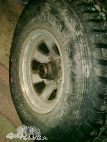

Ospravedlnujem sa za moju nevedomost, ale kde to moze suchat? Uz aj tie 31´mi trcia mimo blatnikov. /dnes sa mi uz nechcelo ist do garaze zistit ET/

Sakra, ET som nikde nenasiel. Nemoze niekto vysvetlit, kde bude pri mojich diskoch problem? Nove disky som kupovat neplanoval.
[img][img]http://www.4x4club.sk/pictures/files/rxsazdsbk4bbs816roh3_thumb.jpg[/img][/img]

no vies, na tej prvej fotke je sice ofoteny rozmer, ale je tam len ze mas 7 palcovy disk siroky, a 15 vysoky, ale o ET tam nie je ani zmienka. z druhej fotky vyzeraju byt celkom dost vysunute od auta, skus zmerat od priruby pri naboji po obe krajne polohy sirky (cize prilozis kraj metra o prirubu a zhora sa pozres po aky rozer ti ukaze po kraj disku, to iste zvnutra) a hod sem nejaky nacrt, mozno sa nam to podari vypocitat.

ok, to mozem urobit. a ako je to s tym suchanim, ak dam 33´ namiesto 31´? kde bude problem?

no s tym suchanim, no zaklad je, ak nemas dostatocne zodvihnute auto,tak pri pruzeni, pripadne krizeni ti to bude suchat o blatnik, druha vec kde ti to bude suchat je pri krizeni naprav a vykloneni/zakloneni kolesa o vnutorny blatnik, alebo ram,a tretia vec to sa tyka prednej napravy pri vytacani kolies ci uz o naraznik, prah, ram :wink: , co sa tyka tej prednej napravy,tam si vies pozret pri plnom vytoceni kolies kolko miesta ti ostava na vacsie kolesa,no a zvisku auta, treba nasetrit a nejaky Ironman + dake 40mm podlozky a bez starosti ti mozno vojdu aj 35 :-D

auto je zdvihnute o 6cm. teraz je tam pri 31´ miesta kopec, tak hadam 33´ problem nebude.

no tak to sa da rychlo zmerat, nie ? teraz ak tam mas 31/10,5/15 a chystas sa dat napr. 33/12,50/15 cize do sirky ti to narastie do kazdej strany o 2,5cm,a do vysky o 2,5cm hore a 2,5 dole
http://www.dakota-truck.net/TIRECALC/tirecalc.html
http://www.miata.net/garage/tirecalcold.html
vyskusaj toto, mozno ti to pomoze :wink:
