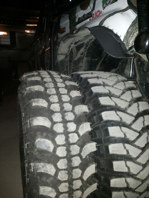

aj 35" su vo verzii BIAS.
Onedlho budeme na Defikovi testovat 37*12.5-16, verziu competition. Maju oproti standardnym biasom maksiu zmes a su urcene primarne pre pretekarske pouzitie :twisted: . Uz teraz si dovolim jednu predpoved - ze to je/bude nastupca Extreme Trekrov od Simexu. Pre nas. Ad1 Simex zacina byt velky problem zohnat a ad2 37" vs 35" :wink: . Inak zamerne nehovorim o T3, pretoze porovnavat protektor je podla mna ako porovnavat mojho Range Rovera s Gordonovym Hummerom :D . Nie ze by to neslo, ale skratka preco porovnavat top produkt s lacnou nahrazkou/kopiou.
Ale spat k pneu...
Z doterajsich pozorovani. V snehu, horsie ako Simex. V piesku lepsie ako Simex. V bahne porovnatelne. Na kamenoch, korenoch lepsie ako Simex.
Ked porovnavam na akych pneu jazdia top jazdci (tzn. potrebuju vyhravata zaujimaju ich jazdne vlastnosti, nie cena) na trophy pretekoch, tak trepador ma velmi silne zastupenie. Specialne v rozmere 37". Tazko povedat ako by to vyzeralo, keby Simex robil 37" pneu. :smt139 Ale ten jeden palec k dobru je niekedy rozdiel medzi dlhym navijakovanim a rychlym prejazdom. Podla fotky (Simex 35*11.5-15 vs. Trepador 37*12.5-16) to sice vyzera porovnatelne, ale Simex je nezatazeny vahou auta.
