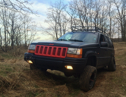

Registrovaný: Str, 28.01.2015, 13:48
Príspevky: 76
Bydlisko: svk zahorie
možno to bude trocha nekvalitne...
je to na prd kedže je to obmedzené
IMG_2244mm.gif [ 98.94 KiB | Zobrazené 7029 krát ]
