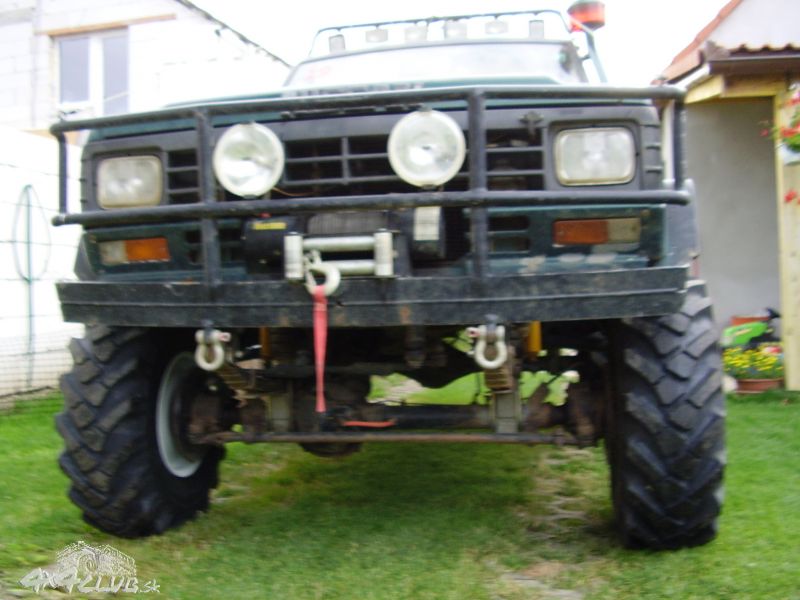

Chcel by som dat na Gcko sipove pneu TS-05 / 11.5/80-15.3
Rozmer je okolo 34*11,5, len ma zaujma ako sa takto obute auto sprava na ceste. Rýchlostný index na do 40km/h takže nejakú 80km/h by to mohlo vydržať. :lol: .

To srandujeeš? Ak uvažuješ o takomto obutí auta tak očakávaj trasenie volantu, hučanie, zlé jazdné vlastností a hlavne na mokrej vozovke!!!
Odporúčam ich používať len v teréne!!!

ja som mal na nivke sipy, ale omnoho mensie. Na ceste to hucalo strasne a pri nizkych rychlostiah drncalo. index 30kmh a 60 slo v pohode. Tiez to boli mitasky a na prednej naprave isli dost rychlo dole na tom asfalte. Jazdil som tak 5% asfalt, fakt len nudzovo od garaze na polnu cestu a teren na chalupu. Brzdit treba stym velmi opatrne lebo hned flekuje (malinkata sticna plocha) a zatacky tiez s citom. Ked je mokra cesta uplna smrt. Ked jazdis aj kamenisty teren nie moc dobre, drapky to poznaju a casom su vykusane. Inak zaber v terene super, len ked som isiel priecne svah tak to slo dost driftom :evil:
zaver: do blata super, na cestu vobec kopec najlepsie priamo hore vybehnut bez bocneho naklonu lebo to dost uteka. Ak chces aj po kamenoch behat odporucam radsej T3, proste nieco s hustejsim dezenom

To srandujeeš? Ak uvažuješ o takomto obutí auta tak očakávaj trasenie volantu(su dostatocne huste-nehrozi), hučanie(o nic viac ako T3 alebo iny hard vzor), zlé jazdné vlastností (v com?) a hlavne na mokrej vozovke!!!
Odporúčam ich používať len v teréne!!!(suhlasim)

...som podobne ale sirsie mitasky obuval v nadseni co to bude robit,a nadsenie sa zmenilo na rovnicu-co jazdenie -to jeden predny diferak...v komoci tri za den :-D ,,,,,inak funguju co zaberu sa tyka fantasticky,spojka sla do kelu za chvilu,potom som dal keramiku a ta to drzi doteraz...

DINDAJ tie ktoré má on záujem tam dať tak nie sú vhodné na tie učely a to Viem o čom som písal lebo sa tým živým !!! No pravdaže sú aj šípy na cestu ale majú iný tvar (lomený šíp) a odporučil by som inú voľbu ako už tu je spomenuté .

Mam toto 11,5/80-15.3 a som asi jediny kto Ti môze zodpovedne povedat ze simexy,T3 a podobne vzory maju lepsi zaber.Ak vsak chces dobre zaberove gumy tak aj to co si si vybral je fajn.Urcite vsak nie na normalne jazdenie po ceste.
Este vlastne skusenosti.Ako pisal pfka so zdravym motorom budes trhat poloosi a dify.To vsak plati aj pre ine zaberove vzory.Avsak len pri hard terene.Ak budes jazdit len bezny teren tak v poho.V blate su vinikajuce a na snehu tiez.Nedaju sa vsak podhustit na menej ako 1,3. pri nizsom tlaku sa vyzuvaju.maju slabsi zaber na skalach.
