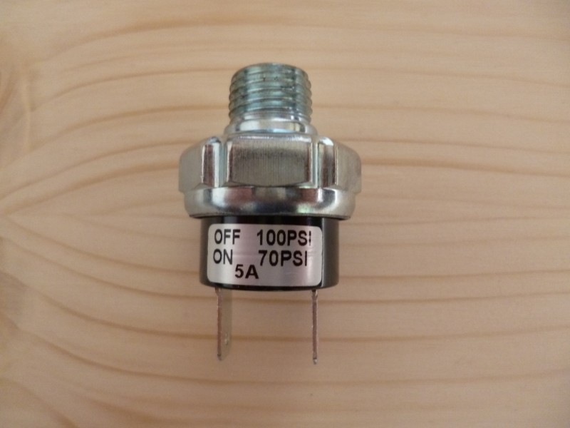

Ako máte riešené. Keď vám natlací nádobu. Aby odoplo klimakompresor? Lebo nemožem nájsť 12v tlakový spínač. A s obyčajného kompresora čo je na 230V neviem či to vypne

Jasne ze to pojde aj s tim na 220v ale je to zbitocne velke najsikovnejsie je kupit spinac do arb kompresora je malicky a spina samizda pri 5baroch a vypina a 6,5 neviem to presne ale fungovat to bude tak ci tak lebo to len zopina kontaky ci tam je 12v alebo 220v je to jedno

Tu máš presne to čo som mal na mysli zabere to málo miesta nevíhoda že to ma stanovený tlak ale mne ten klasický zabral dosť miesta pod kapotu takže možno ti to pomôže. http://www.offroad-obchod.cz/produkt/ar ... resoru-arb

Ja mám od ARB 9,3 Bar (zapína) - 10,3 Bar (vypína)
obj.č. 180901 cena bola cca. 12,- € a kupoval som tu http://www.cbone.sk/sk
a vyzerá vzhľadovo aj rozmerovo ako ten na foto od Simako7

Dakujem pekne. Toto bude dobrá voĺba
