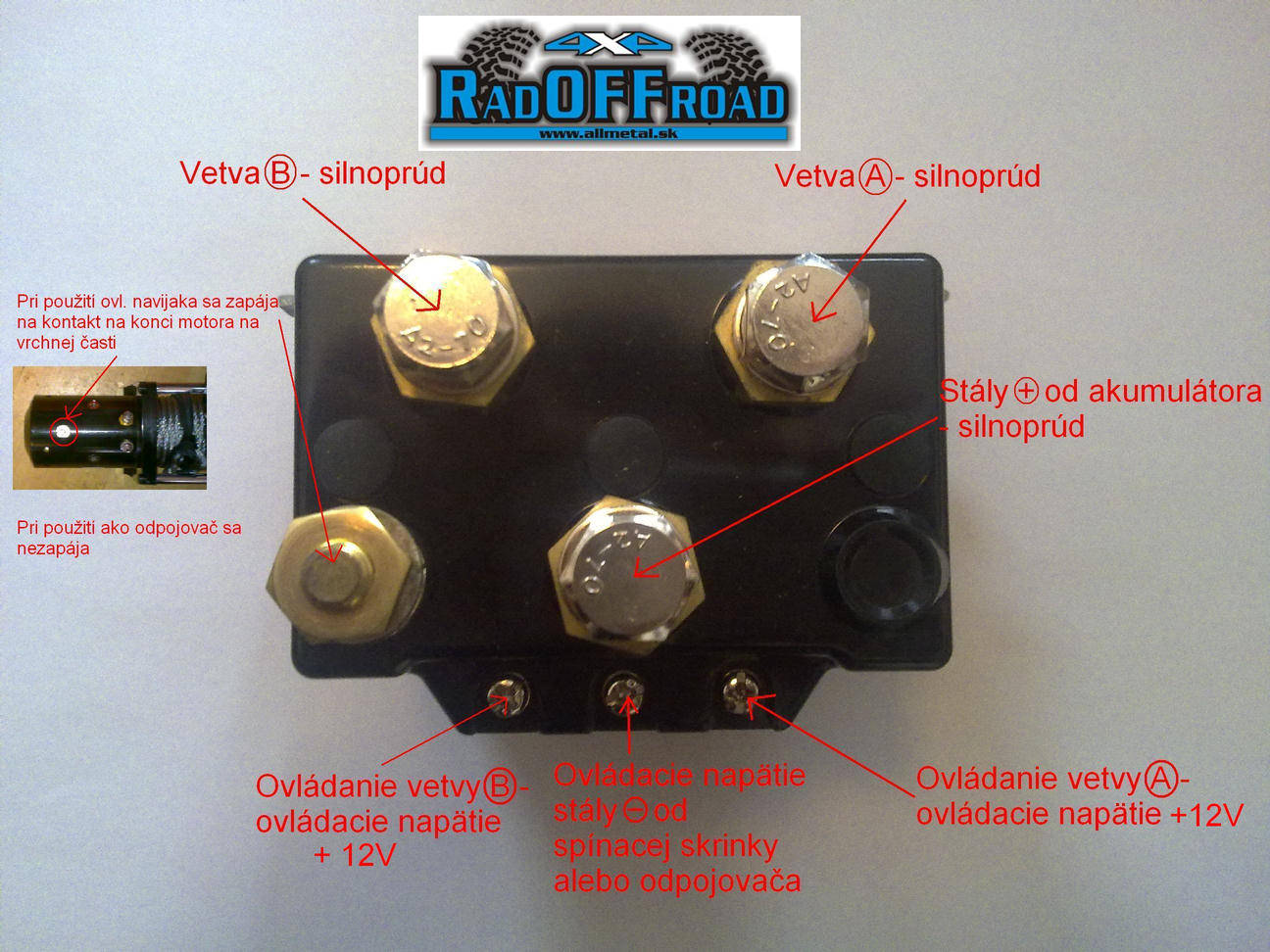

je tu niekto kto by mi vedel poradit ako spravne zapojit tuto cievku?
Sob, 01.08.2015, 20:22
http://www.allmetal.sk/files/zapojenie_navijaka.pdf
http://www.allmetal.sk/files/Zapojenie_ ... adania.jpg

Takže poistku nie, len odpojovač. Ešte poraďte ako zapojiť tento solenoid /zapojenie 1,2,3,4/, hľadal som na nete ale presne toto
som nenašiel, na navijaku mám kontakty označené 1,2 hlavne kam ide plus a mínus,
Uto, 04.08.2015, 18:40
Bydlisko: Ráztočno - PD
na 1 a 2 napoj rovnako označené káble z navijaku na zvyšné + a -. Ktoré kam je jedno, maximálne sa ti bude točiť motor naopak ako by podľa ovládača mal, v tom prípade prehoď + a -. Smer otáčania navijaku je potrebné dodržať, aby si nenavíjal proti brzde.
