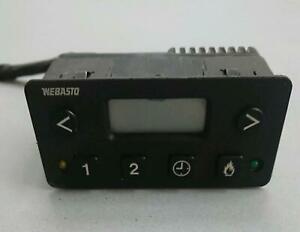

Zdravim vas, viete mi prosim vas niekto poradit ako sa nastavuje tento ovladac Webasto 113.855 ?
Nemozem nikde najst nejaky navod na ovladanie.

Nie su tie iste ale vyskusaj.

Milan dík za link, toto som už videl. Na aute je kopec veci, ktoré mi treba skúšať. Stále sa s nim zoznamujem. Písal som aj do webasto.sk, ale návod nemajú. Odkázali ma na výrobcu auta, ak je namontované z výroby. Možno má tu niekto také ovládanie a poradí.

Tam nie je moc čo nastavovať
Tlačítko s plameňom zapne okamžité kúrenie. Hodinky sú hodinky. Podržíš dlhšie nastavuješ čas. Preklikávaš sa šípkami
1 a 2 sú 2 pamäte. V každej môžeš mať uložený čas zapnutia a vypnutia. Odchádzaš z auta preč, v pamäti 1 máš nastavené že sa to má zapnúť o 7. ráno, tak proste stlačíš tlačidlo 1. Nastavuje sa to zasa podržaním a preklikávaním šípkami
