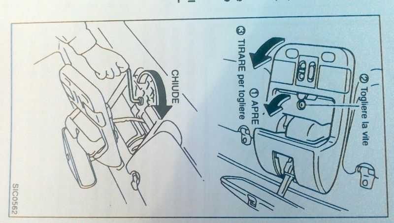

Čawte, viete mi poradiť čo mám urobiť - včera za jazdy sa mi otvorilo strešné okno a keď som ho chcel zatvoriť tak nešlo. Strešák je v elektrike a auto Nissan Patrol GR Y61.Vďaka
Sob, 31.10.2009, 7:45
Neviem ci teraz nestrelim capa, ale mam taky dojem, ze terrano to dokaze zatvorit pomocou srofu, ktory je pod nejakym plastom ... (strhnes krytku a plochyn srobovakom to zavres).
(musel by som sa ist pozriet do user manualu, ale kedze som od prirody swina leniva, musis sa ist pozriet do svojho ak mas).
Ak nemas, tak vystrcim nos do tej zimy ...
Ned, 01.11.2009, 19:30
Príspevky: 679
nestrelis je to tak. stresne okno zavres aj manulane.

Neviem ako Patrol,ale potvrdzujem, ze na Terrane to ide aj manualne. Niekedy som opravoval tu elektricku cast zatvarania stresneho okna na Terrane lebo tiez nezatvarala a podarilo sa mi to aj opravit, funguje dodnes.

Zavriet sa da aj na patrole. Mne dcera otvorila ked na nom bolo 5cm ladu. Teraz v nom iba hrkoce, rapka, daco preskakuje a nejde otvorit. Teda ide ale len par cm a potom problem kombinaciou tlacidiel zavriet.

Ahojte.... .mám rovnaký problém na Pajere... len tam niečo buchoce, hukoce trocha sa to silí a ručne to okno s pomocou motorčeka zatvorím, ale je to bieda.... moja otázka teda... da to strešné okno zavrieť manuálne aj na pajere ???? (pajero wagon V6 3 l wagon, benzín... ) ďakujem ...
Ano, da sa otvárat a zatvárat aj manuálne, dáš dole tú čiernu krytku s nápisom, a pod nou je diera na kluč, ak máš origo náradie v zadných dverách, tak kluc tam budeš mať. Ak nemáš, možno by som nejaký našiel. Vopcháš tam klúč a krútiš.

rozobrat, vyčistit a pojde ako nove, bud je bordel vo vedeniach, (prach,ihlišie,hlina) alebo v samotnom pohone a tiahlach
teraz som tak jedno strešne z toyoty rozobral, vyčistil zložil a ide paradne
