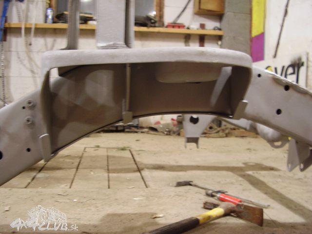

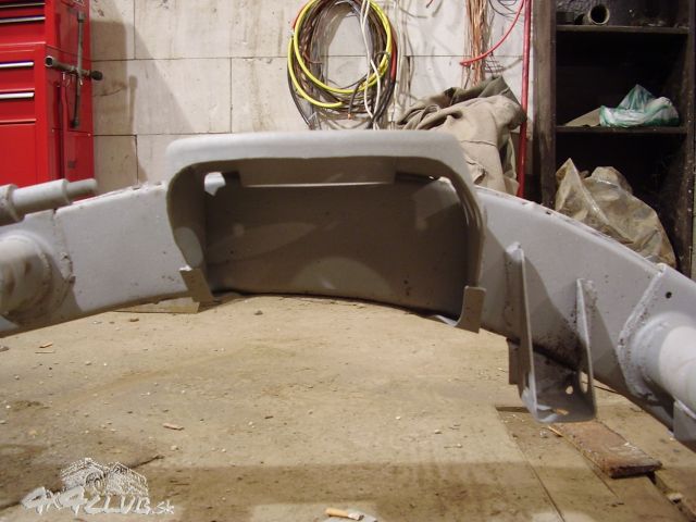

Ja mam otazku k podvozkom.Mam teraz opieskovany ram na stole a tak ma napadlo ze miesto dlhych strun prevarit uchyty na struny nizsie.Mohol by som pouzit origo struny aj tlmice dalo by sa to dvihnut o hodne.Primarne mi ide o usetrene prachy a nevidim v tom ziaden problem.Kludne ma na nejaky upozornite.
Pon, 31.05.2010, 22:22
Milanko, tiez si myslim, ze by to nemalo robit problemy, ak pocitas s krizivostou serioveho auta (v dosledku nedostatocne dlhych pruzin a tlmicov).
Uto, 01.06.2010, 8:34
presne tak Masurko, ked uz toto riesenie aspon nove ked uz originalne (mam dve sady fungel novych podvozkov origo z Y61) ale krizenie a jazdne vlastnosti v terene nebudu ako pri IM, to jednoznacne...
Uto, 01.06.2010, 16:41
Príspevky: 1814
Toho som si vedomy ale seriove krizenie mi staci nakolko sa stale bavime o lestenke.
