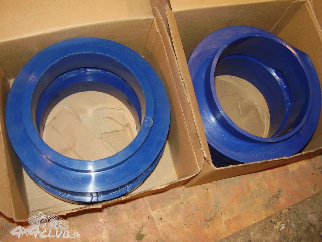

Tak som sa rozhodol takto :-D

Tak som som sa s tej Konstance dotrepal domov.Tento pondelok sa pokusim dorobit semeringy v prednej naprave a vymenit pruziny vzadu.Tak potom niekedy sa mozeme stretnut.Sam som zvedavy ako to bude vyzerat.Skusim nieco pofotit.

Tak po vymene podvozku B-sady mi to dvihlo vpredu 9 cm a v zadu 5 cm.Beriem do uvahy ze sa pocita este z pevnostakom a navijakom.Zajtra ma caka cesta do blavy,tak uvidim :-D
