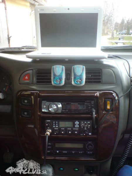

[quote]Kua chlape Ty sa presne (len v predstihu) triafas do mojich planov !!! Daj , prosim, foto ako to celkovo mas poriesene ! Ja uz som tiez testoval 8,9" miniNTB na strednej casti palubky a trochen tam robi sarapatu take to zosikmenie = toto si ako riesil ? Ako riesis napajanie ?[quote]
Ivo dik, registrujem tvoju ziadost o foto, len to nejak nestiham...
S tym zosikmenym mas pravdu, neriesil som to nijak, pre mna je to totalne zanedbatelne a ani nevnimam ze by to bolo dole kopcom.
Riesit to ale mozes...ja sa snazim robit veci tak aby som co najmenej do niecoho vrtal, teda to poskodzoval...
Napajanie bude z menica, baterka vydrzi necele 3hod, zatial mi to staci. GPS modul som chcel jedine cez USB napajany, ziadny bluetooth.
K tomu zosikmeniu, este si nikto z pasazierov nestazoval pri filme alebo koncerte, ze by to bolo na krivo :-D.
A bacha na notebook, teda skor typ displeya ktory pouzijes. Hlavne aby nebol leskly, nakolko tam dopada velmi vela svetla a citatelnost by bola na figu. Mal by byt taky matny, teda LCD s LED podsvietenim pre lepsie farby a jas.
Str, 11.03.2009, 23:21
Príspevky: 140
Bydlisko: BA/PK
Ivo az teraz, slubene foto...
Vypodlozene to nie je nicim, drzi to iba ten suchy zips a vzadu je polozeny na nozickach. Kua, teraz ma napadlo ze som ti to mal cvaknut aj z boku. No skratka to pretrca dopredu po tie osviezovace, cca 4cm do interieru. Lebo inac by sa nedal otvorit kryt a displey by nebol vo zvislej polohe. Teraz je to akurat a zviera to 90 stupnovy uhol.
Nalepenie sucheho zipsu bolo bez problemov, len na notebooku sa tazsie hladalo miesto, kde to mozem nalepit, vsade boli mriezky, ventilatoriky a vyduchy a v neposlednom rade cd-key, ktory som nechcel zalepit. :-D
Na moje prekvapenie, to lepidlo drzi dost pevne, az sa cudujem. A oddelit ten suchy zips od seba, tiez da slusnu namahu.

vdaka za foto = asi takto som si to predstavoval
ale vrta mi hlav ou este par detailov
a) aky to je NTB (podstatne su jeho rozmery vxšxh v otvorenom stave)

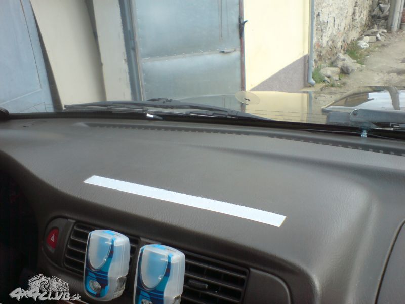

b) daj pls foto aj protikusu zipsu, ktory je nalepeny na NTB
c) vidim napajanie - je to cez menic? ,alebo priamo z 12V palubnej siete ?
d) jazdis s tymto ja ako s navigaciou ? aj v povedzme lahsom terene ? drzi to ?
e) a posledna = aku konkretne pouzivas USB GPS antenu ? kde ju davas? klasika za okno?
OFF the ROAD
Štv, 19.03.2009, 7:23
Príspevky: 140
Bydlisko: BA/PK
a) notebook je MSI U100 Wind, to co ponuka T-mobile, stal ma korunu, a nevedel som co s nim, ako ho vyuzit.... a vidis
vyska v otvorenom stave 19cm
hrubka zavrety 3,5cm
siroky 26cm
dlhy, strana smerujuca ku sklu 18cm
b) protikus odfotim vecer, ale je takej istej dlzky ako to co vidis na palubke, akurat na dotyk prijemnejsie
c) napajanie zatial nie je nijake, je problem zohnat kvalitny menic podla mojich predstav, ale uz ho mam objednany...ten kabel co si videl bolo audio prepojenie medzi NB a autoradiom. 12V na palubke riesit urcite nebudem
d) jazdit s tym jazdim, o tom ci to drzi pochybovat nemusis, ak by sa ti to nezdalo tak to uchytis na dvoch miestach. Naozaj je problem to od seba odlepit. Akurat ked je otvoreny, tak sasi nedostatocne drzia displey, ma tendenciu sa hybat. Ale aj to uz je jednoducho vyriesene.
e) hej, je to USB GPS modul Garmin, uchyteny nastalo vnutri za oknom na palubke v rohu pomocou malej kocky sucheho zipsu. Problem s najdenim satelitov som zatial nemal...
