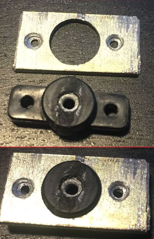

No, tak aby som ho neprechvalil, vcera som musel opravovat. Konkretne, aretacia displeja je robena 2 pritlacnymi skrutkami s gulickou, vid obr nizsie. Uchytenie skrutky je plastovy vylisok nizkej kvality a so slabymi miestami.
3.jpg [ 59.44 KiB | Zobrazené 41848 krát ]
Prisiel som vcera po dlhsom case k autu a zrejme kvoli vysokym teplotam tieto uchytenia na oboch stranach praskli, tym padom aretacia nefungovala a displej zostal v najnizsej polohe.
Opravil som to zlepenim prasknuteho uchytenia a podlozenim na mieru vyrobenym nerezovym pasikom. Zrejme vyrobca bude k tomu musiet vydat opravnu sadu, lebo je to ocividne vyrobna chyba.
